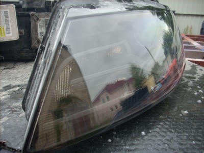

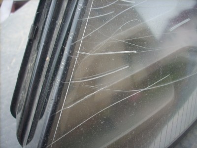

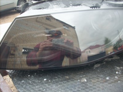

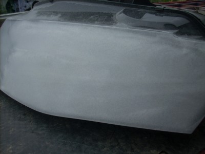

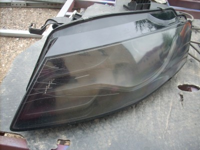

И так , что вы знаете о полировке пластиковых стёкол фар ? Думаю не более того , что можно увидеть на Ютубе , а именно , оклеенная по периметру стекла фара полируется без демонтажа прямо на автомобиле. Так же уверен вы слышали много отзывов о том , что вскоре после полировки фары быстро возвращаются в исходное , плачевное состояние. Так как я занимаюсь качественной настройкой света фар , то у меня есть определённые требования к стеклу фары. В идеале конечно же иметь новое стекло , так как все микротрещины , царапины , выбоины и сколы очень сильно влияют на искажение направления фокусного потока света и в значительной мере уменьшают силу света и как ни странно , это видно невооружённым глазом. По этому поводу я люблю проводить наглядные демонстрации , когда мутные фары со включенным светом , стоящего в метре от стены автомобиля смачиваешь водой , можно увидеть кратковременное увеличение яркости света . На эту тему я провёл большое количество экспериментов , мне было интересно понять как сильно ухудшается качество и сила света в процентном выражении. Так вот на некоторых фарах , у которых помимо царапин и сколов на стекле присутствовала грязно-жёлтая муть от разложившегося под действием ультрафиолета защитного лакового покрытия , потери составляют до 80% , т.е. фары светят не намного ярче габаритных огней.
Ко мне приезжает большое количество автомобилей с уже неоднократно полированными фарами, кому-то отполировали за 15 минут на автомойке , кому-то на станции минут за 30-40 и у меня была возможность сравнивать "качество " работ со стеклом новой фары. По сути , после полировки происходило временное появление поверхностного блеска , создающего иллюзию нового стекла , но хорошенько присмотревшись вы увидите сотни кратеров от камней и песка , замаскированные царапины. Покрытие фар защитными плёнками после таких полировок позволяет сохранить такой эффект на более длительное время.
У меня на полировку одной фары уходит около 1,5 часа и я конечно же так же придирчево оцениваю и свою работу. Например в ауди-клубе , я предложил любому желающему отполировать одну фару на каком-нибудь СТО , а вторую я отполировал бесплатно. Таким образом мы сравнивали моментальную разницу в качестве полировки , а так же отслеживаем изменения , происходящие с фарами через 3-6-9-12 месяцев после полировки. Для наглядности эксперимента фары в "броню" не закатывали. Соответственно участники теста оставляли на форуме свои комментарии и будут продолжать это делать до окончания эксперимента. Кстати не все фары после полировки можно покрывать защитным покрытием , будь то лак или плёнка, некоторые фары страдают "эффектом дыни" , это когда поверхность стекла покрыта паутиной мелких поверхностных микротрещин , такие фары приходится полировать ежегодно , поэтому и бронировать бессмысленно. Позже я выложу фотоотчёт о моей методике полировки фар. На основании проведённых исследований мне удалось доказать невозможность выполнения качественную полировки фар без снятия с автомобиля .
Хотел выложить фото к этому комментарию , но пока не получилось.
Разберусь с функционалом тогда переделаю , а сейчас пока через копирование адреса.
Смысл такой , фары были умышленно поцарапаны ножницами на глубину 1 мм. На всех станциях до меня человеку отказали в полировке , т.к никакими пастами срезать 1 мм толщины пластика физически не возможно. Тем не менее наждачка номер 100 порой творит чудеса. Если кто не знает номер сто по зернистости можно сравнить с куском асфальта. :D После полировки ровным счётом не осталось ни одного кратера и скола. Время полировки одной фары чуть более 2-х часов без перекуров.
